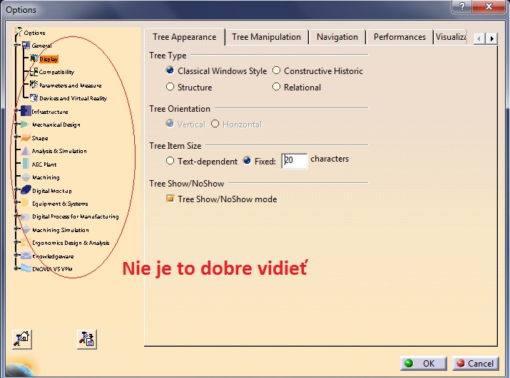

Dobrý deň. Prosím Vás o pomoc pri nastavení veľkosti okna OPTIONS.
Strom ponúk nie je dobré vidieť. Viď príloha.
Vopred ďakujem.

Ahoj, musiš kliknout do okna ke stromu stikni Ctrl a zatoč koleckem myši.

Defaultní metoda pro zoom v Catii: najet myší nad strom, prostřední tlačítko myši držet, poté pravé tl.myši stisknout a uvolnit, prostřední stále držíš a pak stačí myší jezdit nahoru a dolů. Snad je to dost polopaticky.
