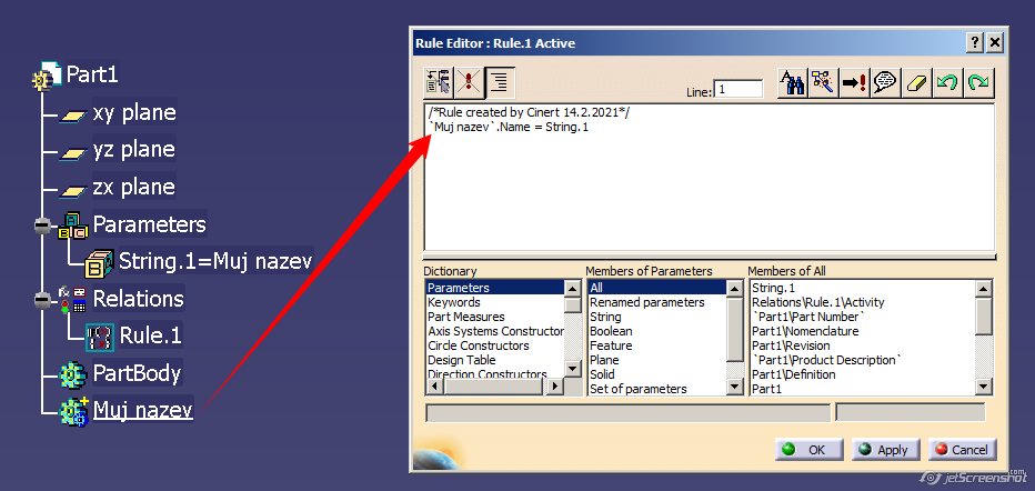

[#6921] | Publikováno: 12.02. 2021 - 10:48
Zdravim,
zajimálo by mě jak jde změnu názvo body podle parametru dělat pomocí KWA licence.
[#6922] | Publikováno: 14.02. 2021 - 13:59
Třeba takhle, je to opravdu jednoduché.
Škoda že i na podobné věci je nutné mít KWA licenci a není to v základu.
Petr
[#6923] | Publikováno: 15.02. 2021 - 07:05
Jo tak to je bomba, super děkuji.
