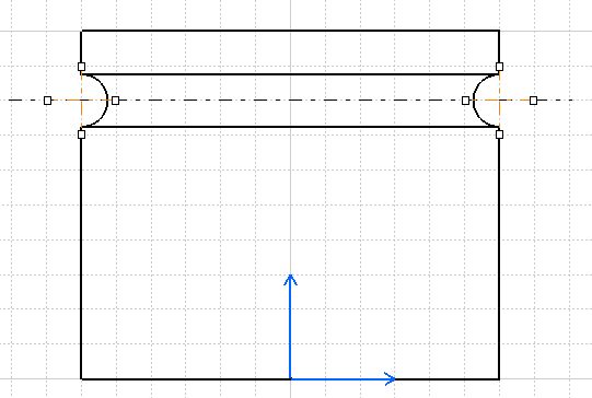

Dobrý den, mám problém s přidáním os ve výkrese pokud je chci přidat přes axis line tak mě to nenechá (- protože jde o hrany válce). Pokud použiji line, tak nejde přivazbit symetricky mezi potřebné čáry... ta jedna vodorovná čára je přes line ale nejde zavazbit symetricky... Stejný problém je u všech výkresů. Aktivovaný mám vždy ten správný...
[#1822] | Publikováno: 08.04. 2011 - 20:14
Použijte funkci Axis line and center line (poslední ikona v panelu pro vytvoření os). Naklikněte obě strany průmětu drážky. Vytvoři se osa drážky a osy profilu. Ty pak klidně smažte.

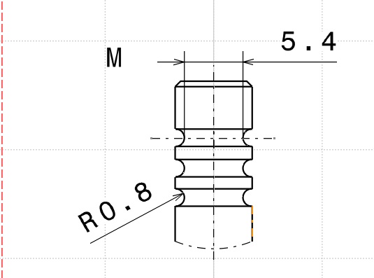

A pokud mohu, tak bych měl ještě jeden dotaz: jak udělat osu - středovou značku kružnice, tak aby měla jen "3 ramena" nebo jak to nazvat... V obrázku je to vidět - potřebuji aby tam nebyla ta část osy co jde přes kóty, ale nevím jak a to.
