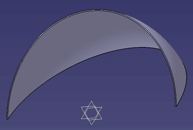

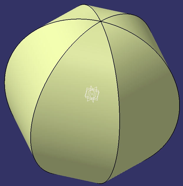

Zdravím všechny,
jsem v catii takovej začátečník, ale lecos zvládnu, až do teď. potřeboval jsem rozvinout sférickou plochu, neboli udělat šablonu pro výrobu míče průměru 1000 mm. mělo by se to skládat z 6-ti dílů, ty by se měli vystřihnout a poté slepit. Modelování trvalo v part designu asi 3 minuty, ale rozvin 1/6 této plochy nejde. v Snape vůbec neumím, ale myslím si, že to je tak jednoduché, že Snape je na to zbytečný, nejde o průmět na plochu ani nic takového jen rozvin kulové plochy a nevím co s tím.
máte někdo zkušenost, nebo radu, díky moc

Gulova plocha sa predsa neda rozvinut?
Ale davnejsie sme tu kreslili "parametricky" futbalovu loptu.
Je to sekcii KE STAZENI...

Znam jenom 2 moznosti
1.Unfolding a Surface (Developed Shapes Workbench)
2.Create a Surfacic hopper (Generative Sheetmetal Design)
Dalsi jsou jine programy FTI,Autoform atd.

Ale takuto loptu by rozvinut islo...

no to je ono, tak jeden ten díl toho ,,míče" ted rozvinout --> udělat šablonu.
jinak na Generative Sheetmetal Design jsem se díval, ale nějak jsem nepochopil jak se s tím příkazem pracuje, snad zítra se podívám na forum jestli něco najdu, nějak mi ten příkaz nejde aplikovat.

uz som to aj rozvinul, ale cisto len parametricky "matematicky".
