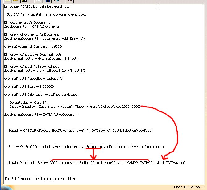

Ako premiestnim vopred urcenu cestu a nazov suboru tam kam potrebujem?
Vid priloha...
[#1890] | Publikováno: 22.04. 2011 - 20:50
Název souboru i s cestou máte v proměnné filepath, takže pak to musí být takto:
drawingDocument1.SaveAs filepath
a to je celé.
Ten první dialog, resp. skoro celý kód až k tomuto dialogu tam vůbec nemusí být.

Ale ja sa snazim urobit toto:
1, InputBox do ktoreho napisem nazov vykresu.
2, Tento nazov sa mi zobrazi v okne pre ulozenie vykresu. Kde cestu pre ulozenie zistim z toho filepath.
[#1893] | Publikováno: 23.04. 2011 - 19:21
Nejsem si úplně jistý, ale myslím, že název souboru nelze do FileSelectionBoxu zadat předem. V proměnné filepath je celá cesta k souboru včetně jeho názvu, který v tomto dialogu zadáváte.
Řešením by bylo proměnnou filepath rozdělit podle zpětných lomítek (\) a znovu poskládat cestu, ale už bez názvu souboru (část za posledním lomítkem) a tuto nahradit proměnnou Input, kterou získáte v prvním InputBoxu.
