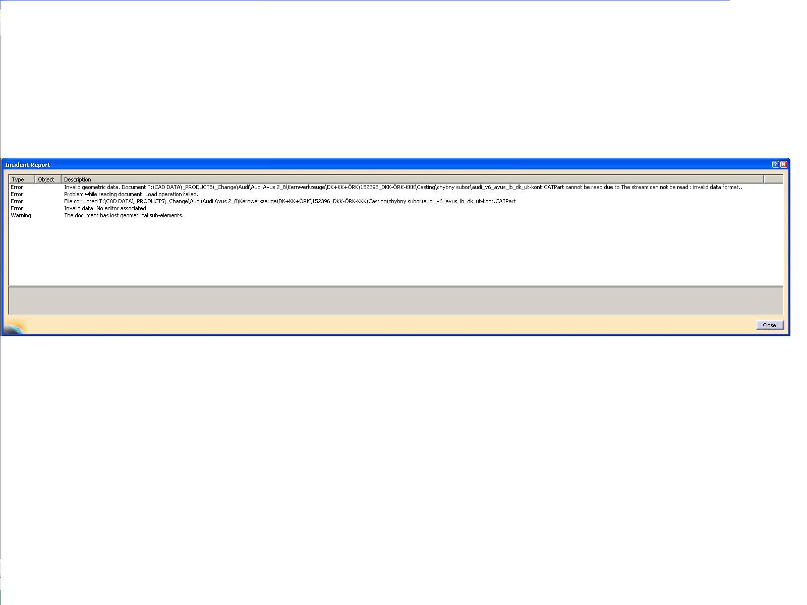

chcem sa opýtať, či sa už niektor stretol s takouto hláškou pri otváraní nejakého modelu. Jednoducho sa model viac nedá otvoriť. Stalo sa mi to v priebehu polroka už asi tretí krát. Nevadilo mi to doteraz, lebo som mal urobenú zálohu, takže strata nebola až taká veľká.

Podobnou chybu jsem zaznamenal u souboru CATProduct. U CATpartu zatim ne. Napada me jedine, provadet důsledně CATDUU. Obzvlášť pokud je to rozsáhlý soubor.

Môžete mi ešte vysvetliť čo to CATDUU je? Ešte som sa s tým nestretol.
[#1970] | Publikováno: 04.05. 2011 - 08:25
Také by to mohla být data uložená ve vyšším releasu (nebo SP). Tohle se nám stávalo celkem často, data nejsou zpětně kompatibilní.
CATDUA je nástroj k opravení vnitřní struktury dat. Jděte v hlavním menu na File - Desk, otevře se další okno, kde je vodorovný strom nahraných dokumentů. Catdua je dostupná v kontextovém menu každého dokumentu (pravé tlačítko), v nastavení vybrat Clean a spustit. Na konci utilita vypíše počet chyb a opraví je. Tohle ale musí udělat ten, kdo data ukládá, takže Vám tpo nepomůže.
