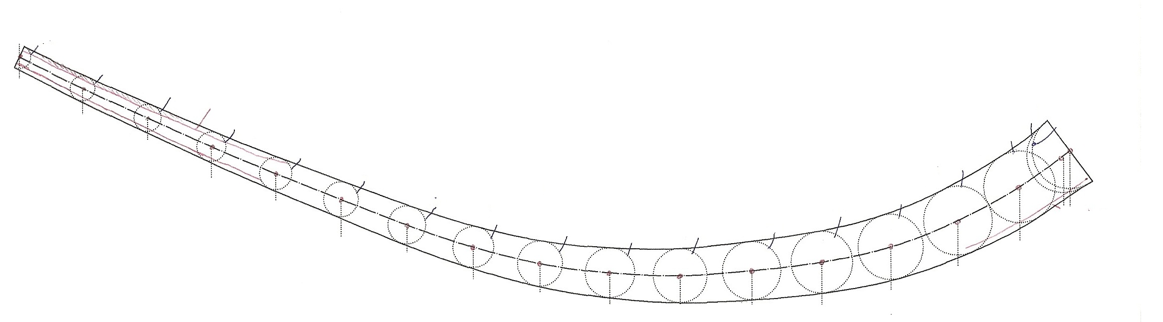

potreboval by som spraviť niečo takéto (na obrázku je zobrazená rúra v reze) len neviem ako ju mám vytvoriť. Nakreslenú ju mám len neviem ako zo sketchera vytvoriť 3D model. Dopredu Vám moc ďakujem za pomoc. Prajem pekný deň

Skus pouzit tuto funkciu... Multi - section solid, vid priloha

V příloze jsem namodeloval malý příklad, jak by to šlo udělat, tak se podívejte.

Neni jednodusi pouzit Swept Surface Definition, center and radius, Law ?

Samozřejmě by to taky šlo - a asi by to bylo i čistější. Otázka je, co je pro začátečníka jednodušší.
