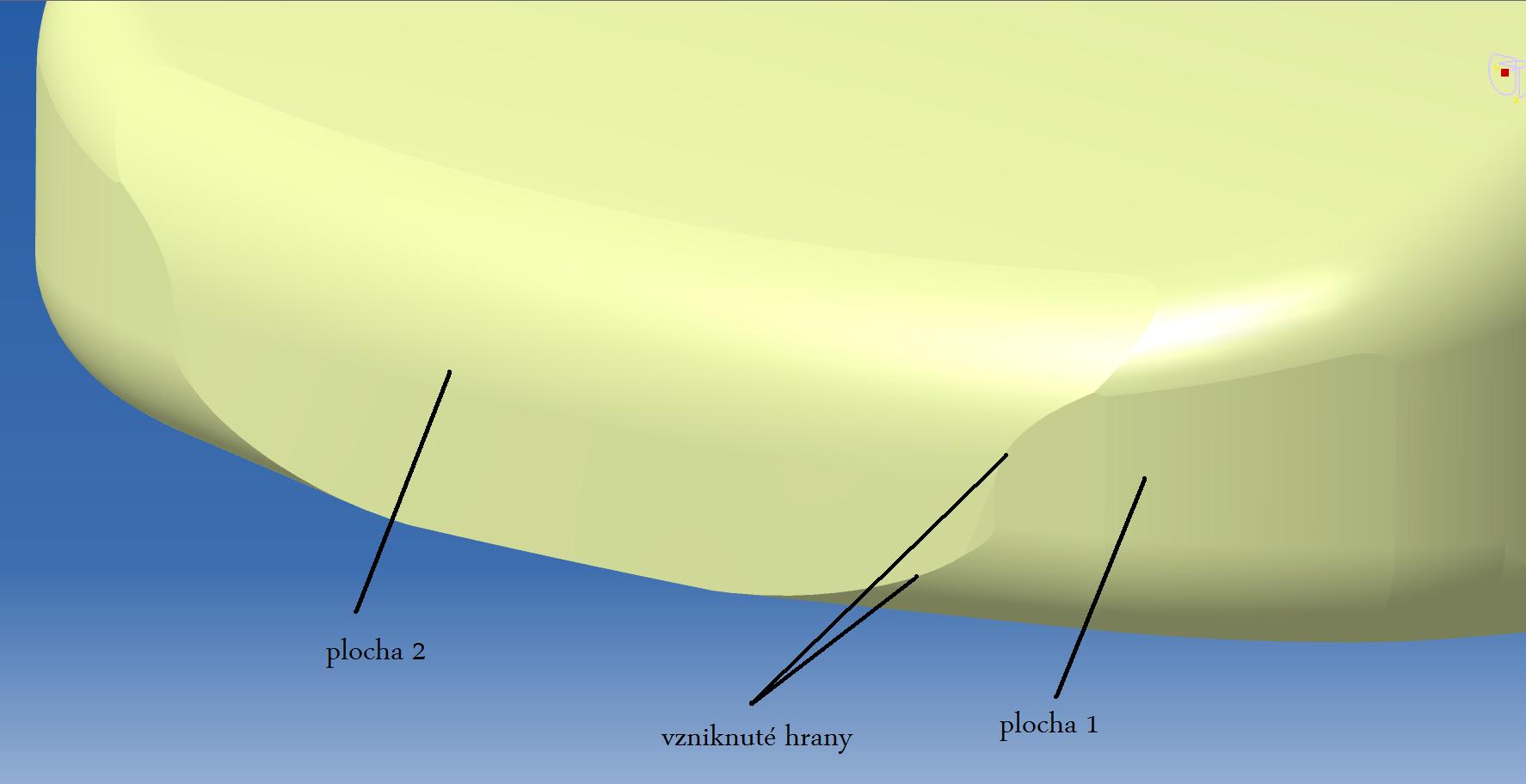

Dobrý deň, chcel by som sa spýtať, keď modelujem model v Generative shape design.Výsledný tvar vytvorím pomocou preniku dvoch plôch (plocha 1 + plocha 2) ktoré potom orežem (split,trim) a na výslednej ploche mi vzniknú hrany. Chcem sa spýtať, či je možné tieto hrany (viď obrázok) nejako ,,vyhladiť" (okrem zaoblenia plochy ).

Pokud zůstaneme u modulu GSD, v podstatě jedinou možností na vyhlazení netangentních napojení ploch je funkce healing. Tu bych ale v tomto případě nedoporučoval, protože zde se jedná o regulérní ostré hrany (úhel mezi plochami je minimálně několik desítek stupňů, healing by musel plochy poměrně dost zdeformovast).
Šel bych cestou zaoblení, s varaible nabo chordal fillet se dají dělat divy.

kolikrat staci i zmenit postup, vidim ze se zde orezavaji dve plochy, z toho minimalne jedna ma uz predem vytvorene zaobleni hran. Doporucuji se snazit delat zaobleni vzdy az v poslednich krocich, protoze jak zminil pan Cinert, s radiusy jdou delat divy a pokud nevlastnite jiny modul nez GSD, praci s filletami se nevyhnete
