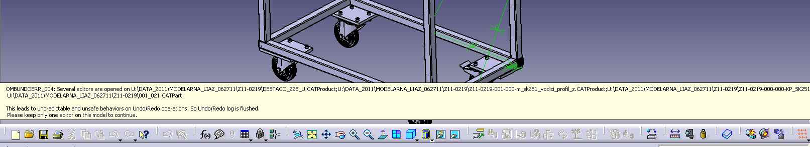

Dobrý den, potřebuji poradit jak obnovit funkci UNDO(zpět),bez ní se prostě neobejdu. Momentálně nefunguje vůbec! Catii používám V5R19 SP3 nově nainstalovanou. Ještě např. fce Manipulation v panelu MOVE (assembly design) dříve pracovala jinak po výběru možnosti CANCEL se pak tělasa vrátila na zpět, momentálně zůstanou rozhozeně. Dála v příloze je obr s chybovou hláškou, který možná pomůže k rozluštění problému.

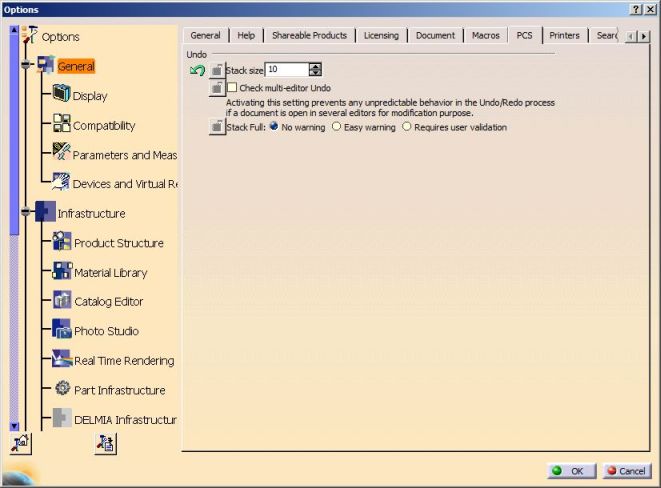

Tohle je problém R19 SP3. Podívejte se na tohle téma, řeší se to samé. Je to už ale celkem známý neduh, všechny firmy urychleně přešly na vyšší SP nebo alespoň HF.
http://www.catia-forum.cz/forum/topic.php?topic_id=276
V příloze screenshot nastavení v Options, které se popisuje ve zmíněném tématu.
Předpokládám, že to způsobuje i popisovanou chybu u funkce Manipulation.

Po instalaci vyšší verze HF se problém vyřešil. Mockrát děkuji!
