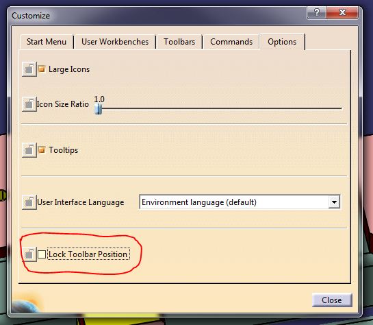

Dobrý den, mám problém s panely nástrojů. Hned při prvním spuštění jsem někde vypnul nebo nějak zrušíl přidávání panelu nástrojů a jelikož je Catia v anglickém jazyce a moje znalosti nevalné, nemohu to dát do původního stavu Proto vás žádám o pomoc, ať se hned na začátku netrápím. Když najedu do menu hlavní nabídky (View - Toolbars) zobrazení pro výběr je světlé a nejde nic vybrat. Děkuji Stchepa.

Panely nástrojů jsou zamčeny.Postup odemknutí:
View - Toolbars - Customize
záložka Options
zrušit zatržítko Lock Toolbar Position

A nebo komplet reset nastaveni když si to zvojtíš :-)....
smazat: C:\Documents and Settings\"user"\Data aplikací\DassaultSystemes\CATSettings
