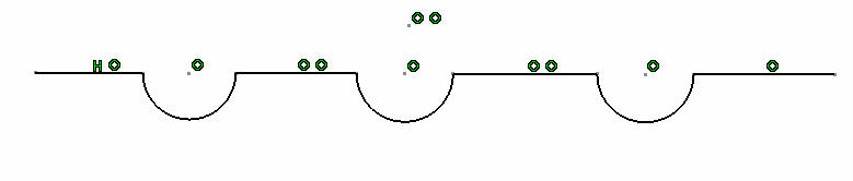

K čemu je to dobré rychle zjistíte. Často potřebuje oříznout jednu křivku více křivkami. Při prvním oříznutí vám samozřejmě zbylá část křivky zmizí a musel byste ji vytvářet znovu. Takhle si ji nejdřív rozdělíte na dvě (nebo více) částí a ty už můžete ořezávat s jinými.
Zkuste si vytvořit skicu na obrázku. Pokud budete postupovat tak, že si nakreslíte jednu úsečku a tři kružnice, po prvním trimu úsečky a kružnice už nebudete mít co ořezávat (musel byste vytvořit další část). Když si úsečku rozdělíte na čtyři části, bude to mnohem snadnější. Při použití funkce Break se navíc vytváří vazba mezi oběma částmi.

ahaa tak uz je mi to jasne aa vidim ze to budem aj pouzivat dost casto by som nieco take vyuzil pri mojom "uceni" dakujem vemi pekne
