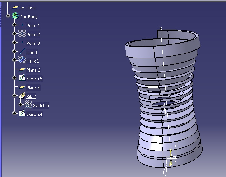

Dobrý večír,
chtěl jsem se zeptat jak lze vymodelovat drážka ve šněku.Pač když vymodeluji valec a pak chci použit Rib+helix tak se mi to pomalu borti do sebe a už jsem to zkoušel různě zakotovat a v nastavení tam nic neni jestli jsem teda něco nepřehlidnu.Obrázek je jen orientačni jak se to borti.Nevite někdo co stim?

Myslim si, ze ve Vasem pripade staci nastavit ve funkci RIB:
Profil control - PULING DIRECTION
Selection - napr. Z AXIS

Ano. Treba nastavit spravne funkciu RIB.
