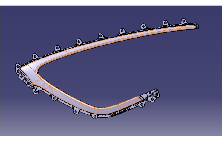

chtěl bych Vás požádat o radu. Snažím se zjistit jak v Partu, tak v plochách součet vybraných ploch ( metry, nebo cm/2 ). Zatím se mi podařilo zjistit vždy pouze jednu, kterou jsem označil. Je nějaká funkce, která by dokázala vybrané plochy sčítat? Děkuji za informaci. Bohdan

ja kdyz ve stromu s CTRL vybiram vice ploch tak mi je to scita ... je to to co hledas ?

Dobré ráno, tak jsem to myslel, bohužel mě to nesčítá a nevím jak to nastavit. Bohdan

tak už to jde. Děkuji.

Výběr více ploch se stisknutým CTRL by měl při měření fungovat. Další možností je vytvořit si z vybraných ploch Join nebo Extract a změřit jej. V tomto případě ale pro správné změření musíte plochu vybrat ve stromu, ne v prostoru, jinak by vám to místo celkové plochy měřilo jen jednotlivé face.
