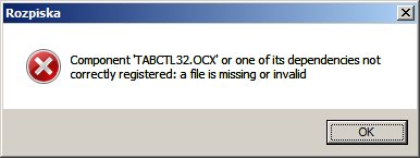

[#2375] | Publikováno: 07.11. 2011 - 22:41
Mohl byste sem nahrát i ty knihovny? Samotného by mě zajímalo Vaše řešení. :-) Tohle (příloha) mi nic neukáže...
karel koupelna
[#2378] | Publikováno: 08.11. 2011 - 08:53
Tady máte celou instalaci.
