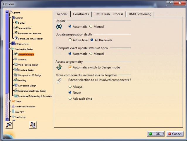

[#2523] | Publikováno: 31.12. 2011 - 04:42
Bude to pracovat takhle automaticky v případě že změním nastavení v options ? viz obrázek.
[#2524] | Publikováno: 02.01. 2012 - 09:47
Dobry den,
chcelo by to nejaky oberazok kompletneho stromu a 3D modelu, lebo mam pocit ze miesate hrusky s jablkami pri modelovani. Alebo aj linku na ten treningovy material.
[#2525] | Publikováno: 02.01. 2012 - 16:33
Určitě doporučuju při takovýchto problémech nafotit celý strom i s chybovou hláškou. Z popisu je málo patrné, co je vlastně špatně.
