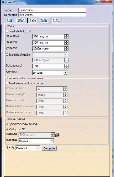

Myslim na obrabanie v CATII. "Skutocne" pozadovane parametre (vc, vf, fz, n, atd..) mam. Potrebovala by som len vediet, ked zadefinujem v CATII, ze freza bude mat 3 zuby (3 rezne dosticky), tak ci je nutne zadat este aj ine parametre v zalozke "technology" a "feeds_speeds".
J.Cerki
[#2834] | Publikováno: 14.04. 2012 - 11:27
Neni nutne tam nic zadat , lebo tie zakladne podmienky zadavas do zalozky parametre nastroja (4 zalozka).
J.Cerki
[#2836] | Publikováno: 14.04. 2012 - 11:38
Tu je obrazok pre obrabanie

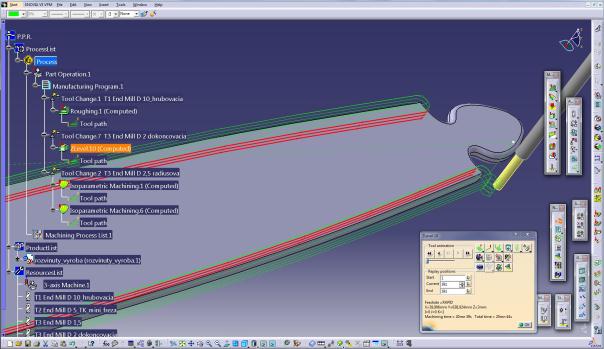

predsa by som mala este jednu otazku - potrebujem ofrezovat spodnu hranu s radiusom - vid obrazok (hrana zasahuje uz do spodu objektu).
Viete mi poradit, ze akou strategiou by sa to dalo, pri akych nastaveniach - aby som nemusela menit povodny suradnicovy system??
DAkujeeeeem a prajem peknu nedelu :)
J.Cerki
[#2841] | Publikováno: 15.04. 2012 - 10:47
Obavam sa ze budes musiet otocit kus , zmenit Sur. Sys. a potom by som tam dal radiusovu frezu ( stvrtkovu ) a obrobil iba konturu . Zospodu sa nedostanes inak . Jedine , ze by tam bola iba hrana . A aj to by tam musel byt este nejaky volny priestor pre nastroj .

annie_324
[#2856] | Publikováno: 18.04. 2012 - 17:43
Ahojte,
ešte jedna otazka:
Vedeli by ste mi poradit, ako urobit, aby nastroj nezasahoval do suciastky???
Chcem na tej vyznacenej bocnej hrane urobit len dokoncovanie.
Pridavok po hrubovani je 1 mm.
(ciste rozmery - sirka na zaciatku sur.systemu je 40 mm, polotovar bol 50 mm).
Dakujeeeem :)
J.Cerki
[#2857] | Publikováno: 18.04. 2012 - 18:08
Takto sa to podla obrazku neda moc povedat . Ale pravdepodobne mas zle zadane plochy ( Part , kontura , jednotlive plochy ) . Ak chces nieco obrobit , pouzivaj aj prave tlac. mysi , kde ti vyhodi dalsie moznosti vyberu . Posli mi Process a Part na mail jcerki@gmail.com . Ja sa na to pozriem blizsie .
