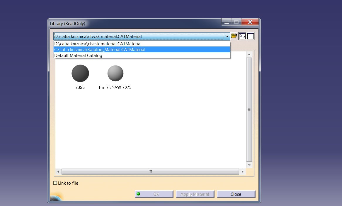

[#5638] | Publikováno: 24.02. 2016 - 09:53
Prosím vás vedeli by ste mi pomôcť ako odstránim cesty z knižnice?
[#5640] | Publikováno: 24.02. 2016 - 14:26
na tohle by možná pomohl reset nastavení. CATIA si podle mě cesty pamatuje jakmile jsou poprvé vybrány. Teoreticky by mohl pomoct jen přesunutí souborů na jiné místo.
Juraj Janega
[#5642] | Publikováno: 26.02. 2016 - 07:11
práve že to nepomohlo , súbor sa z adresára C presunul ale v knižnici mi to stále ukazuje, je to tam prakticky zbytočne.
[#5643] | Publikováno: 26.02. 2016 - 09:41
Tak potom jedině reset nastavení. Nikde jinde už být informace o cestě uložená nemůže.
