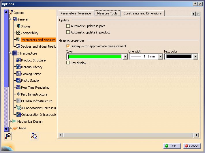

Synchronizace parametrů probíhá pří globálním update - musíte mít aktivovaný nejvyšší produkt, v jehož kontextu máte externí linky. Pokud používáte hodnotu parametru měření, měl by být v nastavení zatržen automnatický update nástrojů měření, viz obrázek v příloze.
