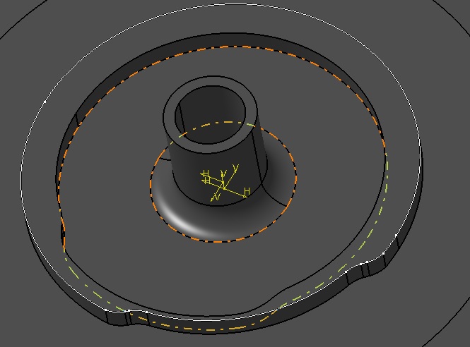

Dobrý deň prajem.
Už dlhšiu dobu si neviem poradiť s nasledovným.Na obrázku je niečo ako vačka a jej profil riadi polohu ventilu počas rotácie.Na ventile je koliesko ktoré sa po povrchu odvaluje. Na simuláciu pohybu som použil 2xrevolution joint pre vačku a koliesko ventilu,cylindrical joint pre ventil a roll curve joint.Takto sa my podarilo rozpohybovať ventil ale len s klasickou vačkou tvorenou dvoma kružnicami kde už po zadaní comandu pre rotáciu vačky vypísalo že mechanizmus može byť simulovaný.Pri tejto vačke som použil nakreslenu krivku ktorú som použil pri roll curve joint pretože hranu vačky mi nechcelo zobrať ako celok.Všetky vazby su nastavené ale stále pýta nejaké comandy a nestačí len jeden pre rotáciu vačky ako pri použití klasickej.Budem vďačný za akúkoľvek radu.

Můžeš někam uložit tu sestavu, bych se na to mrknul. Asi bych nahradil "roll curve joint" a dal tam "point curve joint". Druhou křivku nevidim ale mohla by mit velkou krivost a pak to treba nema reseni nebo jina ***ost.

ta sestava ma pretrhane linky na 3 catparty. celkove ma mít 5 dilu ale jsou jenom 4 catparty. Muzes to poslat funkční.Pak tam snad neco vymyslim.

Už sa to podarilo s použitím roll curve joint.Stači jeden rigid joint medzi základovku a puzdro.
