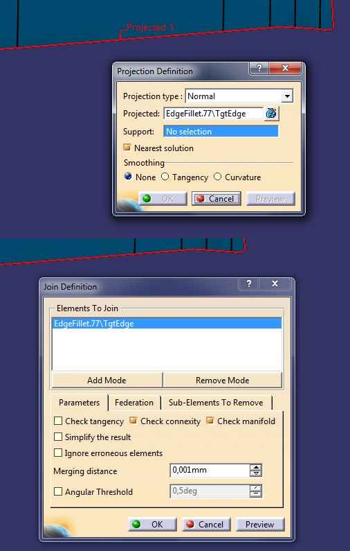

Zdravim,
pri vyberu hrany se mi automaticky vybira tecna navaznost, takze nejsem schopen vybrat jen jeden usek napr. krivky. Plati to u vsech funkci v plochach, viz. obrazek.
Nejedna se o Tanget Propagation jak je u nekterych funkci, toto primo ve vyberu oznaci TgnEdge misto klasicky Edge. Predpokladam ze se jedna o nejaky aktivovany druh vyberu, avsak nenasel jsem kde toto vypnout. Nemel by nekdo tuseni jak se toho zbavit?
Diky,
Ondra
[#3508] | Publikováno: 03.12. 2012 - 10:39
najděte panel nástrojů User selection filter a vypněte přepínač Tangent Intersection Edges Activation. Pak se ani neměl barvit kurzor na růžovo a zmizí u něj symbol takového jakéhosi trychtýře.
paneda
[#3509] | Publikováno: 03.12. 2012 - 12:17
Dekuji :)
