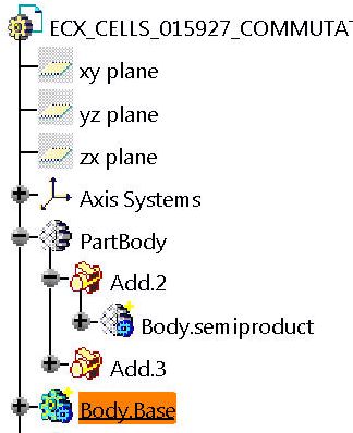

potřebuji poradit, jaký je rozdíl mezi zelenou a šedou ikonou PartBody (Body) v CATPartu (viz. příloha).
Běžně jsem se setkával se zelenou ikonou Body ve stromě CATPartu. Nyní jsem však narazil na CATPart, ve kterém je tato ikona šedá. Nevím, jaký význam mají tyto barvy ikon.
Předem díky za odpověď.

Nechám odpověďět znalce ale mám pocit že to zname, že .catpart byl tvořen v jiné verzi Catie než je tomu teď
[#3576] | Publikováno: 04.01. 2013 - 14:04
viz link na téma, kde je to vysvětleno.
http://www.catia-forum.cz/forum/topic.php?topic_id=375#2088
Používat oba typy Body v jednom modelu, tj. kombinovat NHD a HD Body se nedoporučuje, někdy je to výslovně zakázané. Dělá to problémy s bool. operacemi a pod.

Děkuji za odpovědi.
Vypnul jsem HD a je to vyřešené.

Rád bych se k tomuto taky zeptal, mám Body vytvořené v hybrid design a ted mi nejde další body v hybrid vytvořit, dává mi to pořád normální. Mám potom problém s booleanovskou Add funkcí. Neporadil by prosím někdo, jak "šedivé" body vytvořit?
Mockrát děkuji
[#3927] | Publikováno: 31.05. 2013 - 14:38
Četl jste to vysvětlení viz moje dřívější odpověď - nebo znovu zde? Tam je to jasně popsané - Body se vytvoří vždy podle toho, jaký režim je aktuálně nastavený a nedá se už pak změnit.
martin1
[#3928] | Publikováno: 31.05. 2013 - 15:09
Jo, už jsem to pochopil. Chvilku mi to trvalo, ale podařilo se
