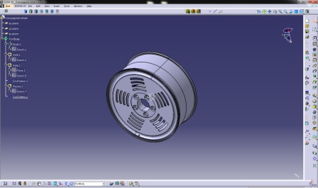

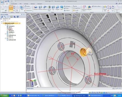

Zdravím potreboval by som prosím Vás poradiť, funkciu v CATIA V5 part desing. Či sa to dá urobiť tak ako v SOLID EDGE, veľa vecí majú tieto programy spoločného, ale chýba mi u CATIE funkcia pole. Chcem spraviť koleso na auto a diery na šróby počet5x72stupňov D= rozstupovej kružnice je 120 mm. Viz obrázok zo SOLID EDGE. Jednoducho tam som spravil jednu diery a použil funkciu pole :) Tu v CATII som bezradný preto Vás prosím o pomoc. Kebyže existuje podobné téma pošlite mi prosím link na túto tému a moju jednoducho zmažte.

Asi jste málo hledal... :-)
V Catii se funkce jmenují Rectangular / Circular / User pattern, jsou dostupné v Part design i Generative shape design.

Aha našiel som to :D Ďakujem môžete to zmazať. Koleso hotové.
