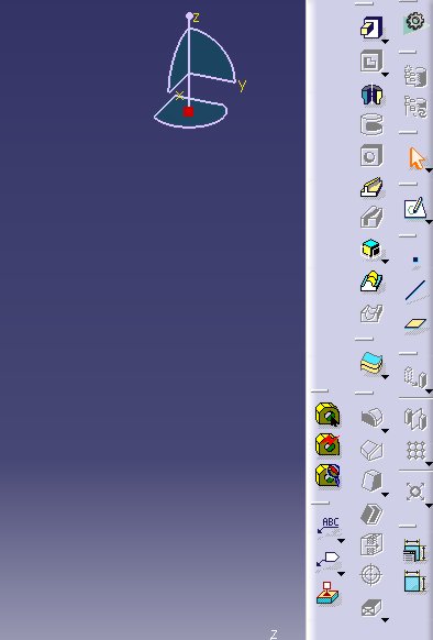

Zdravim, chcel by som rozsirit panel na pravom okraji obrazovky, aby som mal viac volieb ("tlacitok") k dispozicii, pretoze pracujem na notebooku, a tym padom mam vacsinu "tlacitok" schovanu.
Ako na to?

Tohle je úplně jednoduché. Chytněte libovolný toolbar v panelu a posuňte ho vedle některého jiného, jakoby do druhé řady. Pokud ho "pustíte" moc daleko od panelu, stane se z něj tzv. plovoucí panel (bude samostatně v prostoru), pokud ho pustíte moc blízko, zařadí se zpátku mezi ostatní toolbary (někdy je odsune níž). Pokud se trefíte, zůstane toolbar ve druhé řadě a panel se automaticky rozšíří, viz. obrázek.
[#3598] | Publikováno: 12.01. 2013 - 20:14
Ještě jsem zapomněl dodat, že aby se pozice toolbarů uložily, musí se Catia korektně ukončit (když spadne, nebude si to pamatovat). Pozice toolbarů se dají i uzamknout, popř. resetovat. Vše se provádí v menu Tools - Customize.

Dakujem velmi pekne, skusal som to, ale neslo mi to, ale uz je vsetko, tak ako som chcel.
Este raz diky! :)
