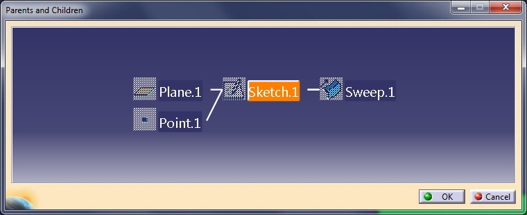

Potřebuji nějaký tip jak makrem zjistit zda má geom. entyta děti a jaké to jsou.
Zajímají mě spíš plochy než solidy.
Např. na obrázku děti z entyty Sketch.1. Algoritmus by mě měl dovést na Sweep.1.

Na tohle jsem jednou dělal hrubou analýzu. Jediný způsob, jak to udělat, je vytvořit mapovací tabulku feature -> parent a pak zpětně zjišťovat potomky, tj. u sledované feature budete hledat, kterých všech jiných je rodič.
U velkých modelů by to trvalo asi dost dlouho - nezkoušel jsem to. Je to ale jediný způsob, jak toho dosáhnout. Navíc to určitě bude mít nějaké omezení, protože ne všechny vazby se dají získat.
Řešení je pak RADE...

Childrenactivities je tuším jen v obrábění, s modelovou strukturou to podle mě nemá nic společného.
Musel by se projet celý strom a postupně zjišťovat, co má jaké rodiče.
Příklad: mám Sweep.1, zjistím na základě čeho je postavený. Jedním z rodičů je Line.1. Do tabulky zapíšu, že Line.1 je rodičem Sweep.1 a naopak že Sweep.1 je potomkem Line.1. Bylo by to ale strašně moc programování, prakticky u všech myslitelných objektů by se musely testovat všechny vlastnosti, u většího modelu by vytvoření takové tabulky mohl trvat pěkně dlouho.
