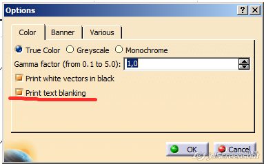

Šrafy bohužel nejdou efektivně rozbít a cesta přes export do dxf (a následný import a ořezání) je pomalá a navíc se ztratí asociativita.
Mělo by fungovat nastavení Blank background s volbou Area fill u záložky Text ve vlastnostech kóty. Pak se ještě musí zapnout volba Print text blanking v Options při nastavení tisku. Potom už se to vytisklo korektně.

[#3786] | Publikováno: 09.04. 2013 - 14:26
Děkuji. Funguje to. (nechápu, proč musím psát 20 znaků)
