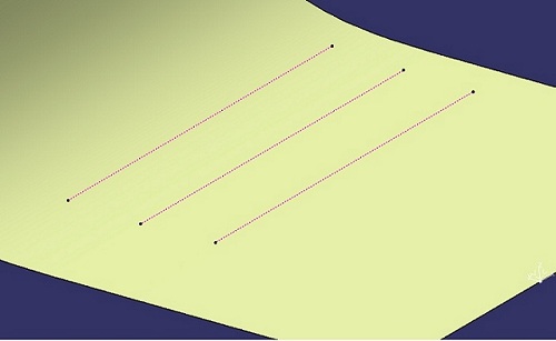

Je mozne nejako spravit kolmy line sweep na plochu (vstupy: guide curve a reference surface), kde v pripade guide curve je krivka tvorena viacerymi rovnobeznymi ciarami? Tie som dostal ako intersect medzi polom (extrude z pola) a plochou, takze tento pocet sa moze menit (vid. obrazok)
Nechcem to riesit sposobom, ze si ciary vyextractujem, nakolko pole sa mi moze zmenit a potom mi vsetko \"padne\". Je mozne to nejak spravit?

Sweep má požadavek, že guide curve musí být spojitá. Pokud tohle není možné zaručit, nejde s tím nic dělat, tím spíš, že se počet křivek může měnit.
