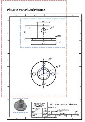

Dobrý den, chci se zeptat zda se dá nastavit tisk vykresu i mimo oblast výkresu, jak je v příloze nad výkresem popisek PŘÍLOHA P1: UPÍNACÍ PŘÍRUBA....tak aby se vytisknul výkres i s popiskem....zkoušel to nějak nastavit a pokaždé mi to vytisklo pouze výkres bez popisku
Děkuji za odpověd.

Jde to. Musíte nastavit větší formát, jinak to budete muset zmenšit do zvoleného a nebude to odpovídat měřítku.
Pak stačí při tisku u volby Print area nastavit buď Display (vytiskne se co je viditelné) nebo Selection a vybrat oblast pro tisk (kliknutím na ikonu pod volbou) a pak kliknout a táhnout myší. Druhý způsob se mi jeví efektivnější.
