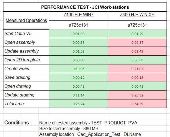

[#2354] | Publikováno: 31.10. 2011 - 15:14
Možno neskoro, ale dám sem aspoň čísla...
Toto som dostal pri testovaní CV5 R19 SP9 HF36...
