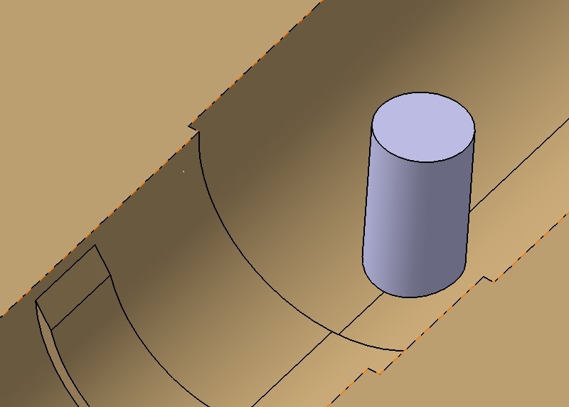

Dobrý den, potřeboval bych ořezat vyhazovač plochou tvárníku viz foto. Ale je problém, že tvárník s vyhazovačem nemají žádnou společnou(řeznou) plochu. Je ještě nějaká jiná možnost toto provéct nebo nějak dotvořit řeznou plochu? Děkuji

Dobrý den, úplně Vás nechápu. Píšete že chcete vyhazovač oříznout plochou tvárníku, ale že nemají společnou žádnou plochu, podle obrázku to vypadá, že mají.
Stačí v GSD vyextrahovat (GSD Extract) plochu tvárníku a tou pak oříznout vyhazovač (PD Split).
Pokud byste chtěl ořezovou plochu ještě upravit, musíte to udělat v GSD.
