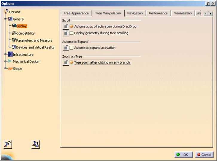

Kde v options toto vypnuti najdu ?
[#432] | Publikováno: 15.04. 2010 - 11:49
Uživatel odpovídá na příspěvek #431:
V hlavním menu Tools -> Options a pak v nastavení General -> Display -> Tree Manupulation a odznačit Tree zoom after clicking on any branch, viz příloha.
