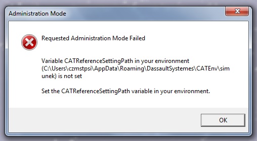

Tak jsem to upravil ale vyskočí mi chybová hláška, že není nastavena CATreferenceSettingPath
O jakou cestu se jedná? na co by měla odkazovat? (Ani u globálního environmentu není nastavena)
Předem díky

Je to cesta na referenční settingy pro případ jejich síťové správy. Nastavte ji třeba na c:\temp\refset

Tak už jsem v Admin mode.
Mockrát děkuji za pomoc!!!!
