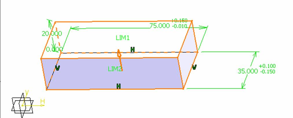

nevie mi niekto poradit ako sa da zobrazit tolerancia v sketchi? Videl som to na obrazku ako novinku v R19 (R18), ale neviem ako to urobit.
Dakujem vopred za radu.

Při editaci hodnoty vzdálenosti ve sketchi v okně Constrain Definition pravým tlačítkem na pole s hodnotou, zvolit Add tolerance... a tam si zadáš horní a dolní hodnotu tolerance. Toto je sice popis metody, jak zadávat tolerance a ty se ptáš na to jak je zobrazit. Ani po editování hodnot tolerance ti je to nezobrazí?

Dakujem velmi pekne. Presne to som potreboval.
