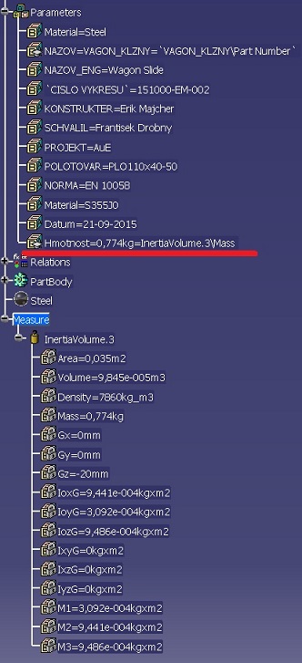

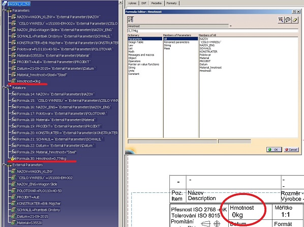

Prosim o pomoc - radu:
Hmotnost neviem dostat cez parametre z CATPartu do CATDrawing (vid priloha)
Prosim, poradte mi ako mam presne postupovat. Vopred dakujem za ochotu a pomoc

existuje několik možností, jak to udělat.
1) svázat textové pole v razítku přímo s parametrem v modelu (formula) a text s parametrem výkresu (pomocí attribute linku). To má zásadní nevýhodu, protože změna parametru se projeví až po update výkresu. Samotná změna hodnoty parametru ale nevyvolá potřebu updatu. Musí se použít tzv. force update. Uživatel na to tedy musí myslet a pokud zapemene, bude v razítku neaktuální hodnota.
2) použít jednoúčelové makro, které vám parametr přenese. opět nutný zásah uživatele
3) použít přímo k tomu vyvinuté makro TitleBlock Editor, které dokáže přenášet atributy, resp. obsluhuje běžné úkony při práci s razítkem http://www.catia-forum.cz/commercial/macros/?article_id=59
Pozn. V ukázce je jedna z prvních verzí makra, poslední verze umí více věcí.
