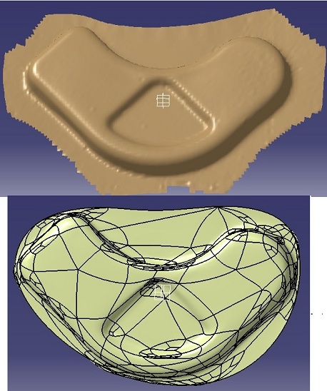

mám rovnaký problém (plocha cez sieť stl). Vedeli by ste prosím niekto napísať (alebo EŠTE LEPŠIE poslať nejaký odkaz, pdf) návod ako sa k tomu dopracovať? Prikladám prt_sc dielca s ktorým pracujem (hore STL, dole to čo potrebujem dostať. Ďakujem :)

Uložte sem ten stl soubor, myslím, že tohle půjde naklikat během půl hodiny. :-) Pak se na to můžete podívat sám.

V příloze je plocha zhruba pokrývající sken, pro přesnější tvar si můžete pohrát se skicami a sweepy, pro úplné pokrytí je to otázka pro freestyle a tahání kontrolních bodů.
